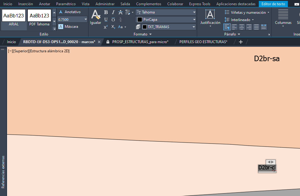

tengo un problema a la hroa de cambiar al altura de los multitextos en CAD, me pasa muy frecuentemente, que tengo textos por ejemplo a 0.75 de altura, y los cambio a 1 y no cambian de tamaño. tengo que darle doble click al tecto, sombrearlo y en la paleta de herramientas de texto cambiarle el tamaño a 1.
es una tonteria, pero es un poco tedioso cuando toca modificar muchos textos.
existe algun comando o rutina para modificar eso?

Hola. Comando o rutina no se si existe, pero te puede ayudar seleccionarlos todos con la orden FILTER o la seleccion rapida, aunque si necesitas entrar dentro de cada caja de texto y seleccionarlo la cosa se complica.
De todas formas, me asalta una duda, y es si todos los textos que tienen ese problema son una sola palabra como el del ejemplo que mustras y, si es asi, por que estas usando texto de lineas multiples en lugar de texto simple. Porque a lo mejor convirtiendolos a texto simple se acaba el problema.

Ahora mismo no estoy delante del ordenador. Hay un comando que te modifica la altura del texto seleccionado, manteniendo su posición, y funciona (sino me falla la memoria) con texto simple y múltiple.
El comando creo que es de las expréss.

EL comando es "_scaletext", te permite cambiar la altura de los textos seleccionados, manteniendo su posición.
